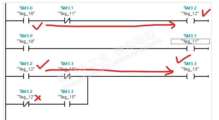

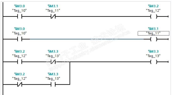

各位前辈好
以下的程序是透过M3.0的触发
决定M3.3是ON还是OFF
但我从程序上来看
当M3.0为ON,则M3.2会ON一个循环时间
在这个循环时间为何会导致M3.3的自保持产生呢 ?
当上面线圈的M3.2成立时
最下面常闭接点的M3.2不是会断开吗 ?
因此单纯从程序上判断我认为这个程序应该是没有办法达到单ON双OFF的动作
但实际上执行起来确实是可以的
因此不晓得是否我的理解有误
还请各位前辈指点指点
感激不尽
