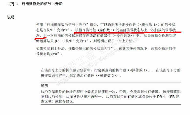

通过手册的说明,看的话应该是必须是两个扫描周期。
如果使用等效指令的话,就不存在两个扫描周期的说法。等效指令和沿指令的区别其他情况应该是一样的。但是在第一次运行时的机制应该还不一样。
不知道理解的对不对@zane
