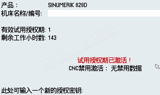

1、828D V4.8.4版本,想试用下CNC锁定功能,激活了锁定功能选项,授权界面提示试用激活,试用143小时。
2、用AMM软件制作日期限定的LOCKSET文件后,放入U盘。

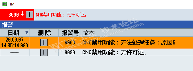

3、 在授权界面导入时,出现8090报警: 无许可证。
试用本来就没有许可证啊,难道是不让试用? 但第一步里选择功能后,显示试用激活了。
或者是哪里的步骤不对? 有人试用过么?
