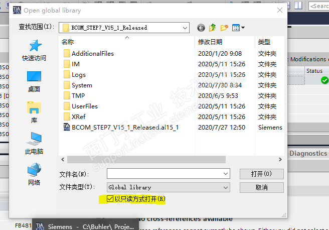

回复:关于库,怎么不能把自己做的程序块拖动到类型里?

打开库的时候 ,默认库是只读的,取消只读 属性即可,编辑你的库!
