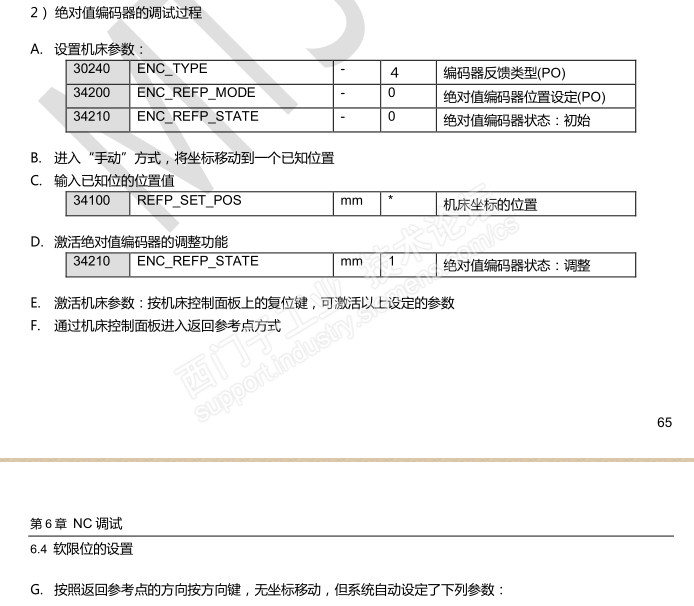

大家好,以上是绝对值编码器回参考点的步骤。但我的MCP面板是第三方的,所以PLC程序里,还要写回零程序吗?还是直接按复位键和方向键,就可以了。
