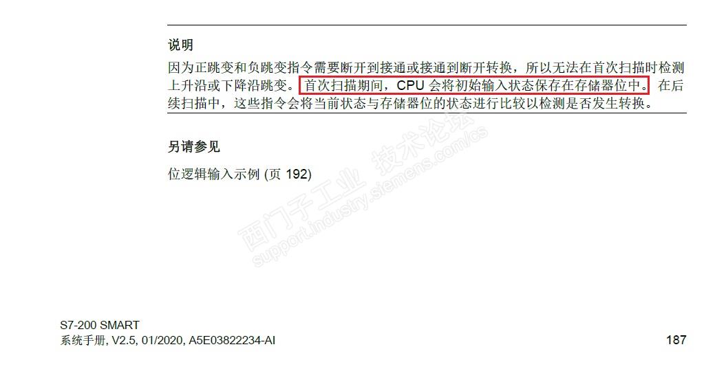

应该是运行初始化的机制不同
等效指令与S7-1200的沿指令,我认为是一致的
