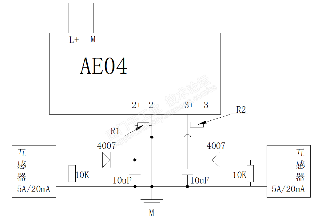

回复:西门子AE04中两路模拟输入同样的输入,但是显示值不同,为啥呢
手机用户20190612562755
    34
注册时间:2019-06-12
发布于 2020-09-09 14:37:37
19楼
这个就是我的电路,增加R1、R2可以使互感器没有电流通过时,AE04的检测值接近于0,但是有电流时的电压被拉低了,不接R1、R2有1V左右,我怀疑是10K电阻太大,互感器驱动力不足导致
