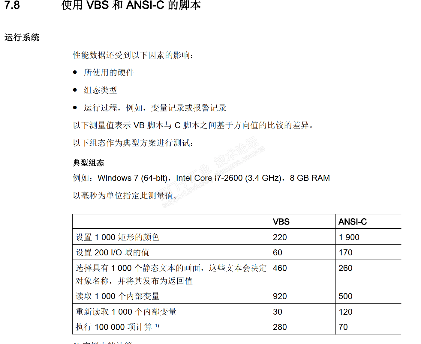

看个人熟悉的吧
熟悉c的,那就c好用,不会c的,那就VBS好学点
另外在帮助里面有关于脚本性能的比较,性能是不同的方面吧
