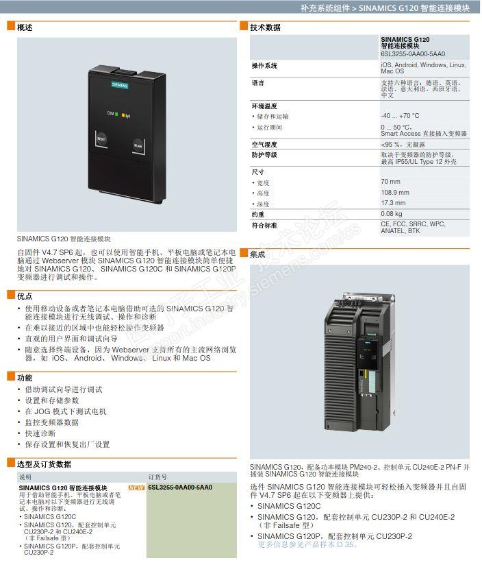

以下是引用风起云在2020-09-09 21:56:11的发言 >5楼
Y版想要的是这个么?
以下是引用yming在2020-09-09 19:41:47的发言 >4楼:肯定不行。RS232不...
引用4楼详细内容:
肯定不行。RS232不应超过3米。环境比较“安静”最远10米;50米屏蔽电缆(楼间跨线)试过。太容易受干扰了,根本不行。应为它是电平信号,不是485差分信号。
V20应该有个智能无线模块吧?啥时G120E-2也搞一个?
如果只是操作动作,就用端子接出来吧。要是操作参数。只能使用PN的。那个可以接无线WiFi。走S7-TCP可以修改参数。
是这个。
上次搞什么活动,某人赢得的奖品(V20的)。好眼馋
