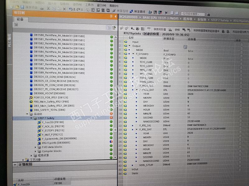

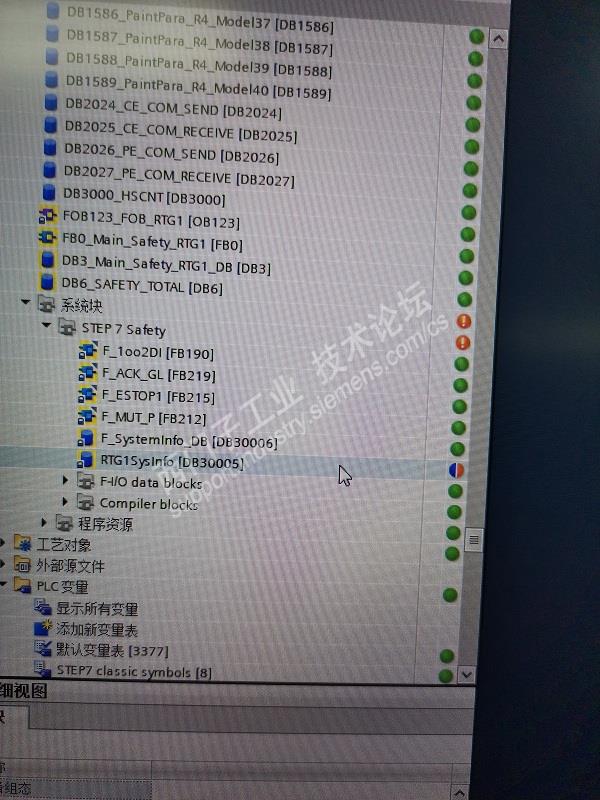

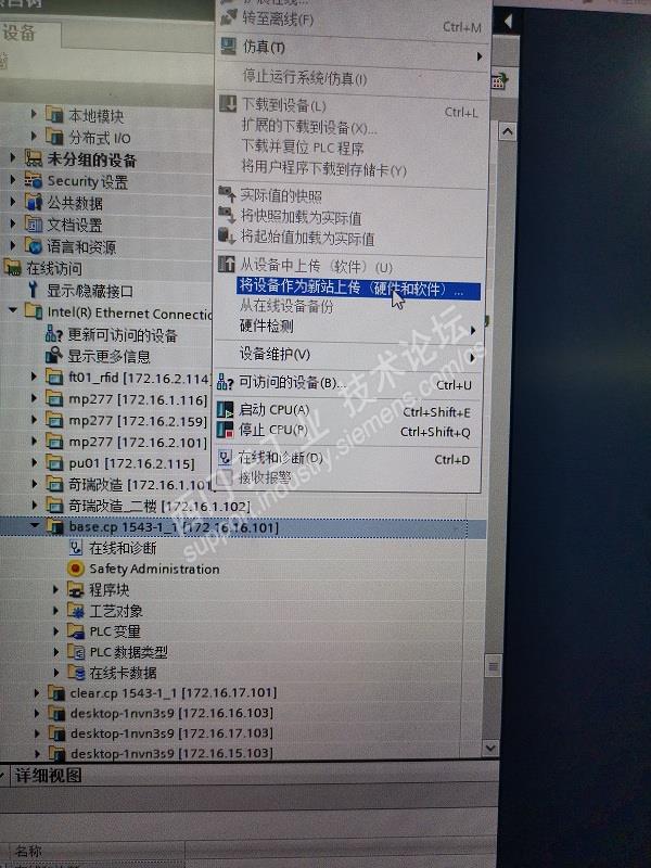

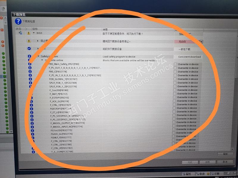

情景: 一个汽车项目厂家是使用1517F做到,由于设备故障,需要改动一个FC块的一个常闭点,当时在生产中,修改后就下载,谁知道却提示条件不满足,需要停止模块,如图1 可是在生产中,不能影响生产停线,所以就不下载了,因心想也许有人把离线程序修改了,于是就把现场plc上传过来("将设备做为新站上传"),监控比对无误,就在该最新程序中该了一个常闭点,可是去下载又提示和原来一样:需要停止模块,并要求下载系统安全块,
于是又重新上传("将设备做为新站上传")一个新的项目程序,不做任何修改编译后,下载试试,却又提示同样提示,天啊!!!我可没有做任何修改,却为何提示把安全的系统块重新下一遍!???
