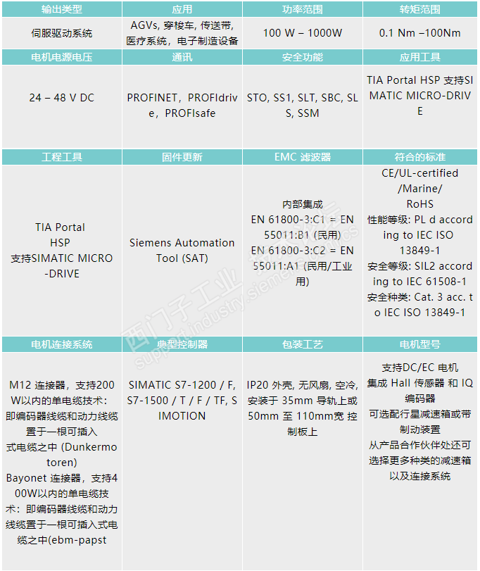

SIMATIC MICRO-DRIVE是安全超低电压范围内(直流24-48V)的新型伺服驱动系统。由SIMATIC MICRO-DRIVE、灵活选用的电机以及其连接电缆组成。其扩展了西门子伺服产品系列,可提供超低电压,实现面向未来的高效运动控制解决方案。
目前有两种产品供选择
01
独立型:SIMATIC MICRO-DRIVE PDC
?  结构尺寸50 mm PDC100/F: 硬件接线实现STO,功率100W
? 结构尺寸90 mm PDC1000/F: 通过PROFIsafe 实现集成的安全功能,功率1000W
02
ET200 SP 驱动模块型:SIMATIC  MICRO-DRIVE  F-TM  ServoDrive
?  结构尺寸20 mm:硬件接线实现STO,功率280 W
多才多艺,无缝集成
SIMATIC MICRO-DRIVE 伺服驱动系统为您全面开启数字化世界。基于全集成自动化平台TIA, 驱动器和电机不仅完全集成到西门子自动化环境中,并且可以使用易操作性极强的TIA Selection Tool 和TIA Portal 进行选型和配置。覆盖整个设备制造周期的工程工具确保了工程的高效和快速调试。设备数据更是可以无缝直联基于西门子工业云平台的开放物联网操作系统。
? 可以组合的灵活系统组件
? 适用于全球系统的各种证书(UL,CE等)
? IQ编码器技术可轻松调试伺服驱动系统
? 可以停用PDC制动斩波器,从而为电池操作恢复能量
? 设备数据更可以无缝直联基于西门子工业云平台的开放物联网操作系统。
? 与SIMATIC PLC控制器完美配合
? 基于全集成自动化(TIA)的无缝工具范围–从使用TIA选择工具进行选择,到在TIA Portal中进行调试和服务
安全驱动,高效运行
SIMATIC MICRO-DRIVE 伺服驱动系统可以实现高级别的标准安全概念,从而为人员和机器提供最大的安全性:
? PDC:安全集成功能STO,SS1,SLT,SLS,SSM
? PDC:新的SLT功能(安全限制扭矩):安全限制扭矩监视运行中的电机电流和电机扭矩
? F-TM ServoDrive:硬接线的方式实现STO
? 使用TIA Portal可以简单地调试所有Safety Integrated功能,并通过PROFIsafe使用SIMATIC控制器进行控制
灵活多样,应用广泛
SIMATIC MICRO-DRIVE 伺服驱动系统可以搭配使用来自西门子产品合作伙伴的优质电机(Dunkermotoren, ebm-papst)和电缆(Harting, KnorrTec)。全面把握驱动系统的需求,从经过严格验证的合作伙伴中选择适合的产品来满足的应用需求。
       SIMATIC MICRO-DRIVE是广泛应用在工业领域中的一种理想的驱动系统。当涉及到在制造生产尤其是创新型领域中的精准定位功能时,我们的产品都是十分具有竞争力与吸引力的。例如,在仓储小车以及高间隔货架运输系统,无人驾驶运输系统,医疗系统中的比如安全可靠的运输MRT检查台,放射影像应用中比如自动精确对齐天花板设备。

技术指标
