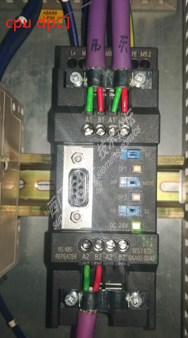

中继器A1B1接cpu dp接口,A1’ / B1 ‘ 接3个站, A2B2连接11个站, mode 在 on 上, s1和s2在off 上
这样设置对吗? 这样设置是两段网络 还是一段网络
