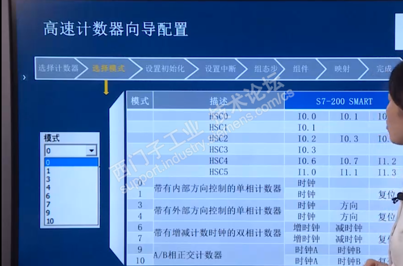

高速计数器的模式选择是否是根据编码器的模式来选择?比如说AB相的编码器,就只能用9,10号计数模式。
