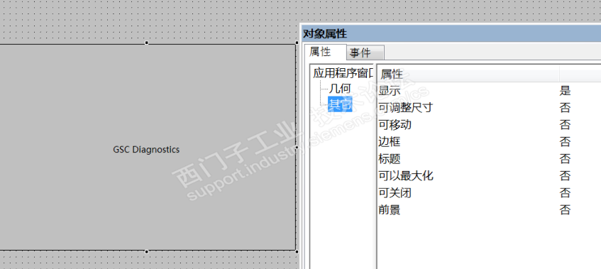

脚本诊断属性里面显示出来工具栏,然后工具栏里面有个停止更新按钮,点下就停了
以下是引用TIA很慢在2020-09-11 06:21:12的发言 >7楼:谢谢,我使用应用程...
引用7楼详细内容:
谢谢,我使用应用程序窗口显示全局脚本诊断时,因为脚本是循环执行所以不断有错误滚动,请问能让滚动的信息暂停吗?
另外如果不是全局脚本,是如何诊断的呢?
以下是引用RENHQ在2020-09-09 19:20:41的发言 >6楼:画面 里面插入运行...
引用6楼详细内容:
画面 里面插入运行程序,有脚本诊断
参考:
WINCC脚本学习-一-脚本调试
http://www.ad.siemens.com.cn/club/bbs/post_recommend.aspx?b_id=5&a_id=1449765
以下是引用TIA很慢在2020-09-09 13:31:42的发言 >:请问在哪里打开运...
引用详细内容:
请问在哪里打开运行诊断窗口
请问在哪个属性里开启工具栏
