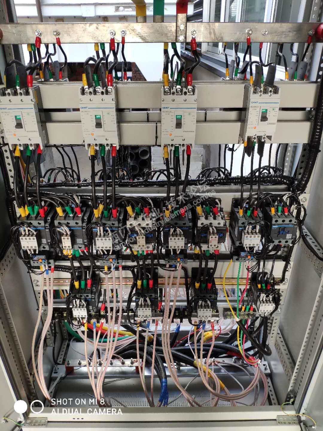

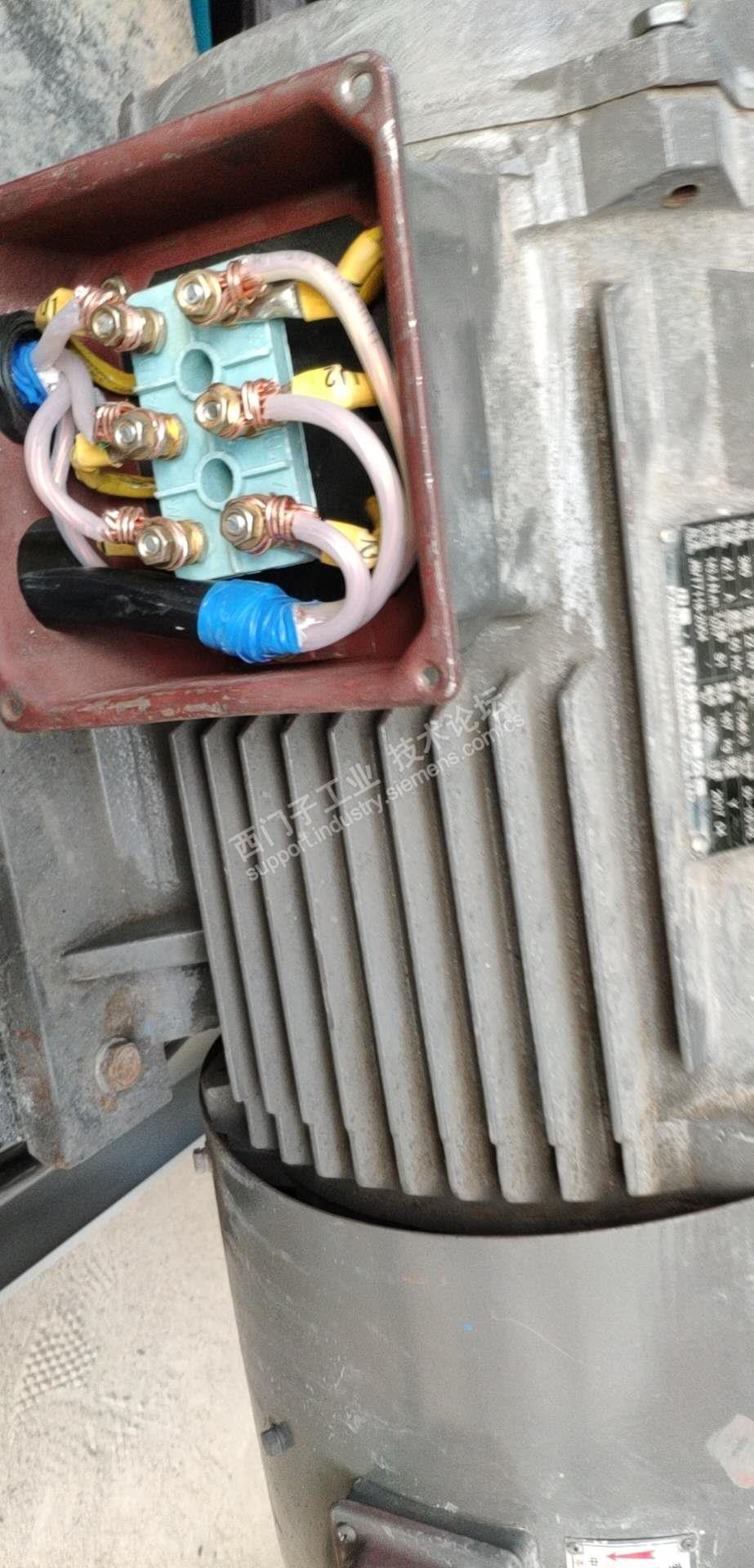

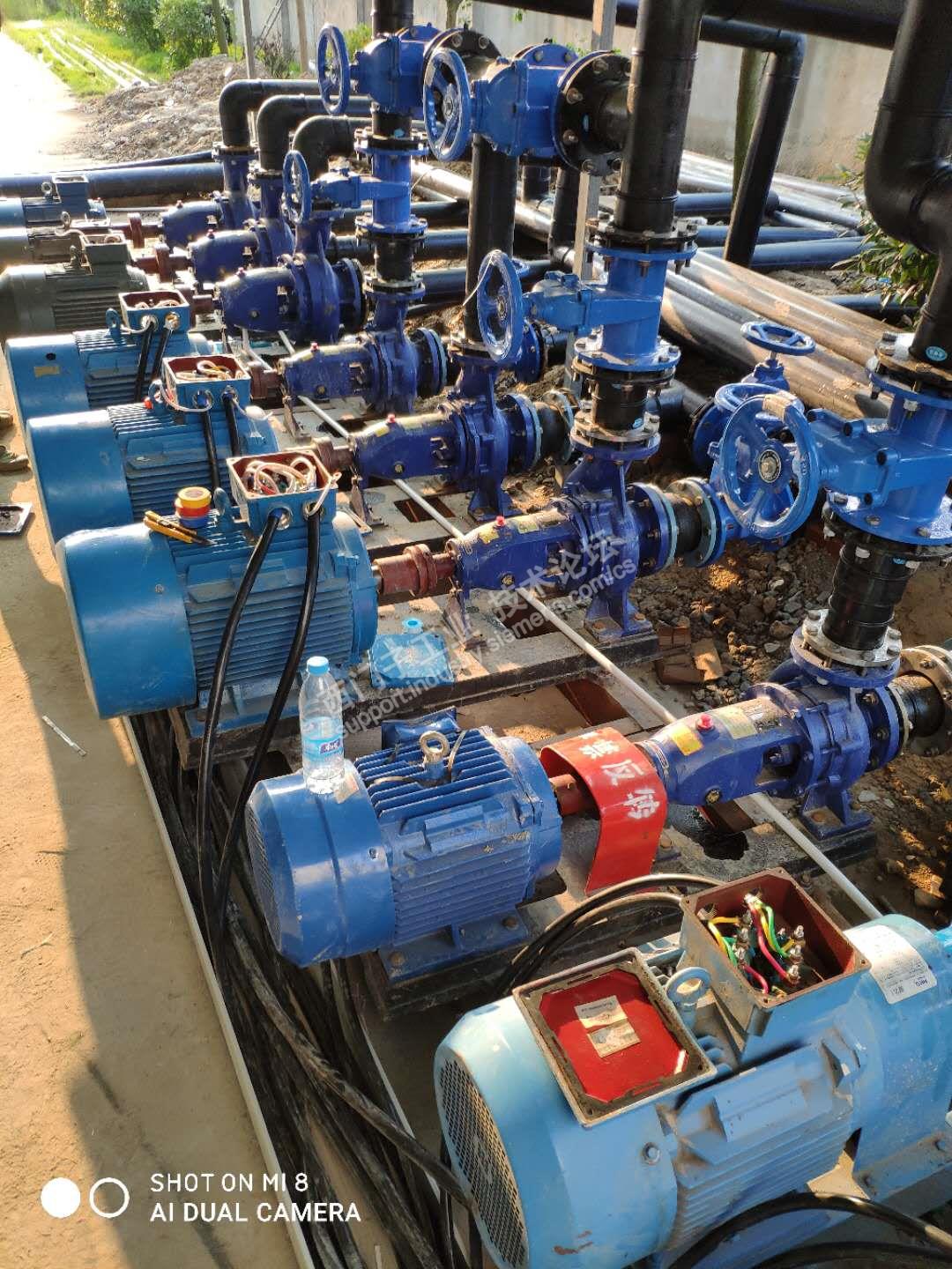

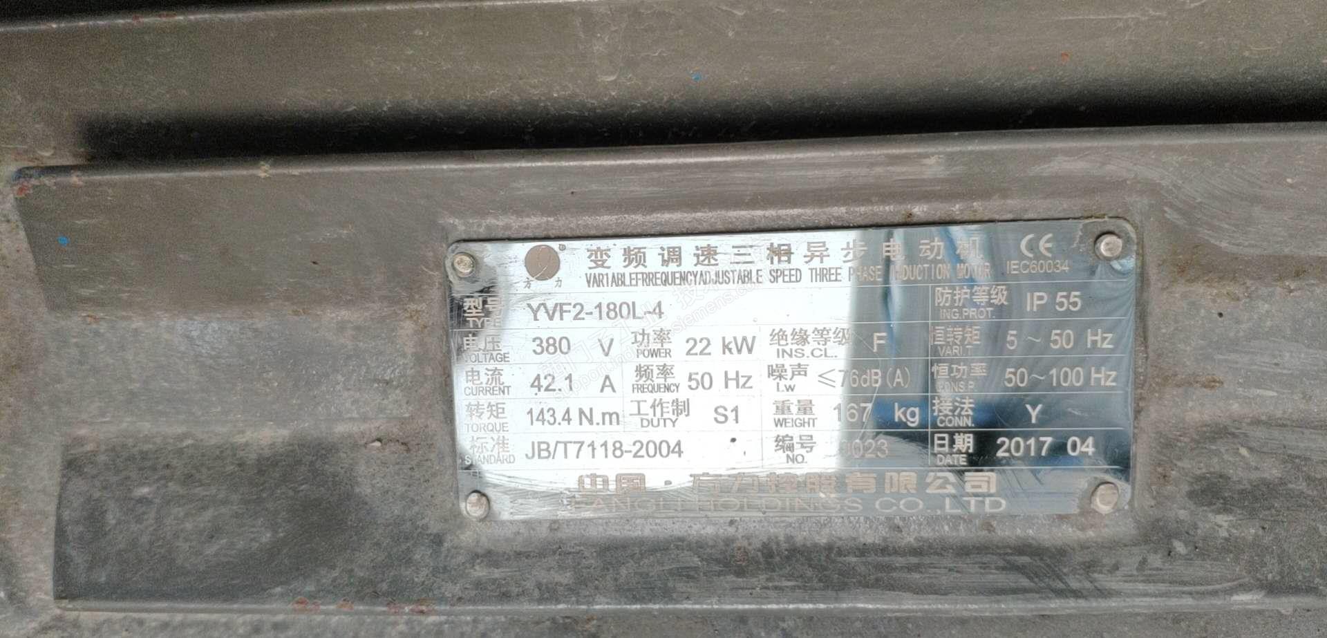

22KW的变频器电机名牌是星型接法,改成星三角不能启动,一启动空开就跳,不知道什么原因。变频器电机星型接法能不能改成星三角????????????其他8台不是变频器电机星三角可以启动
