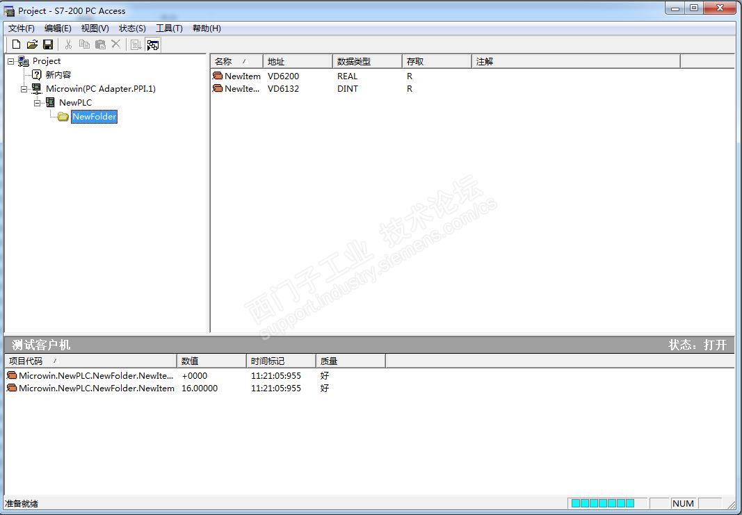

回复:PCAccess1.0.6.25测试报错An error has occurred
罗科
    11
注册时间:2014-05-24
发布于 2020-09-14 11:27:40
4楼
找了一个干净的虚拟机镜像(Win7 64位),只装PCAccess SP6,修改inf文件后,连接S7-200,可以看到数据了。
