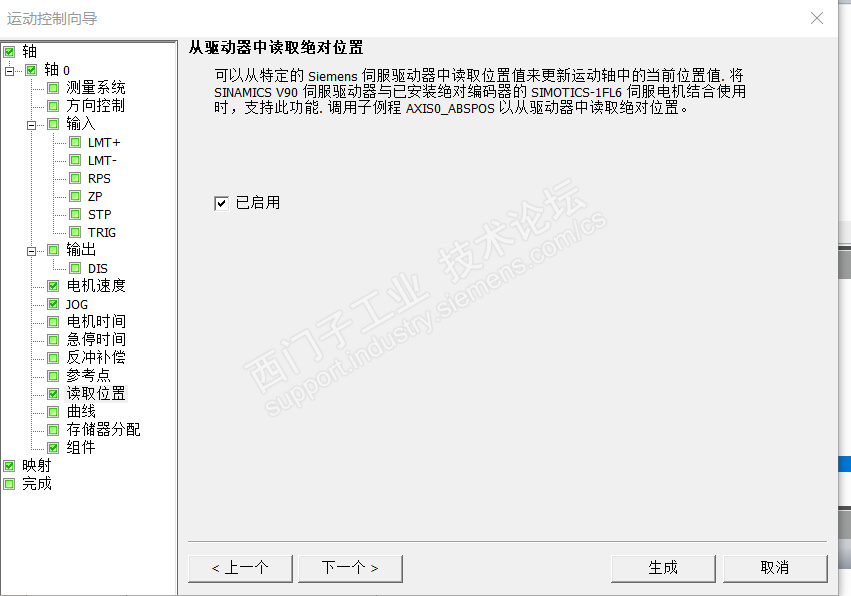

回复:200smart控制带绝对值编码器的伺服

 你如果你用的是V90伺服驱动器并且用的电机是绝对编码器,是可以读取伺服当前位置的
