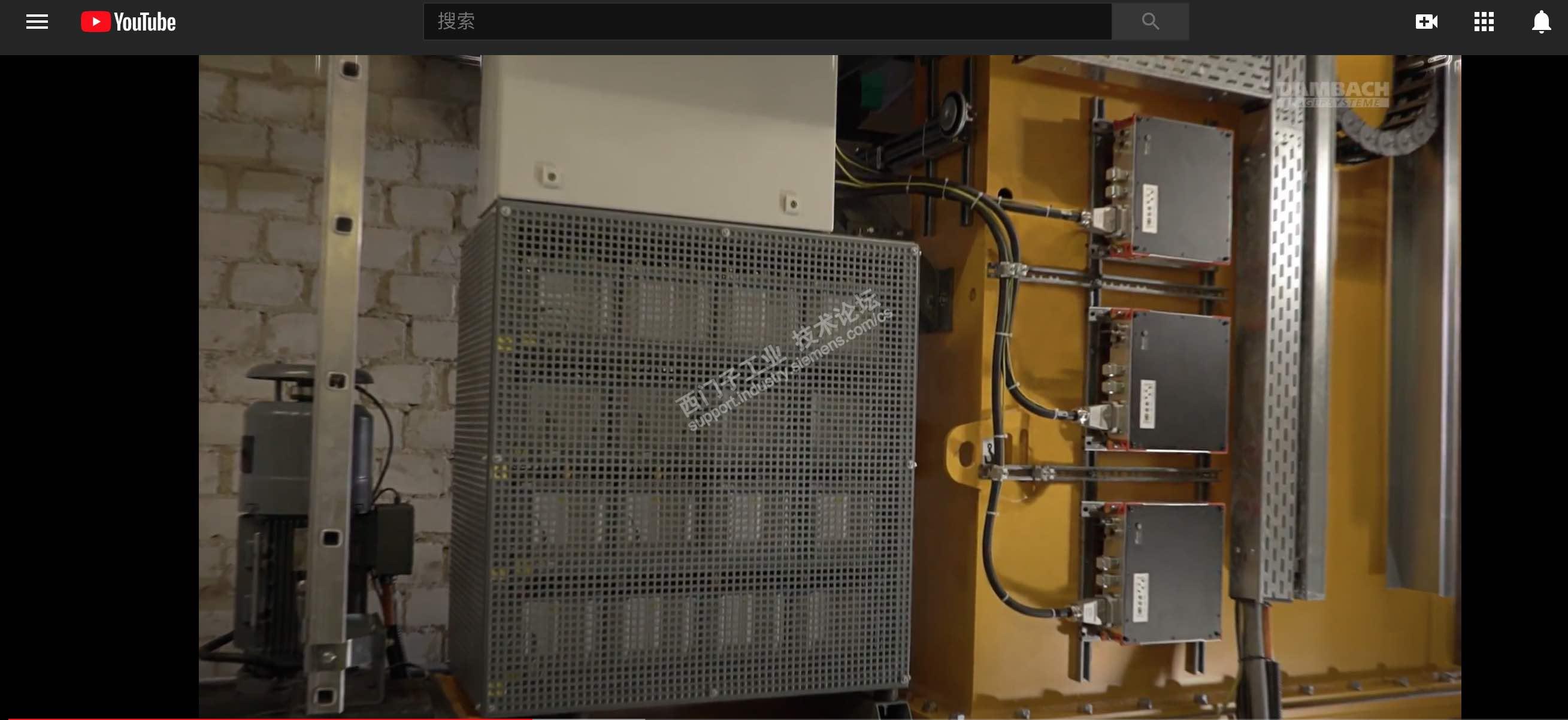

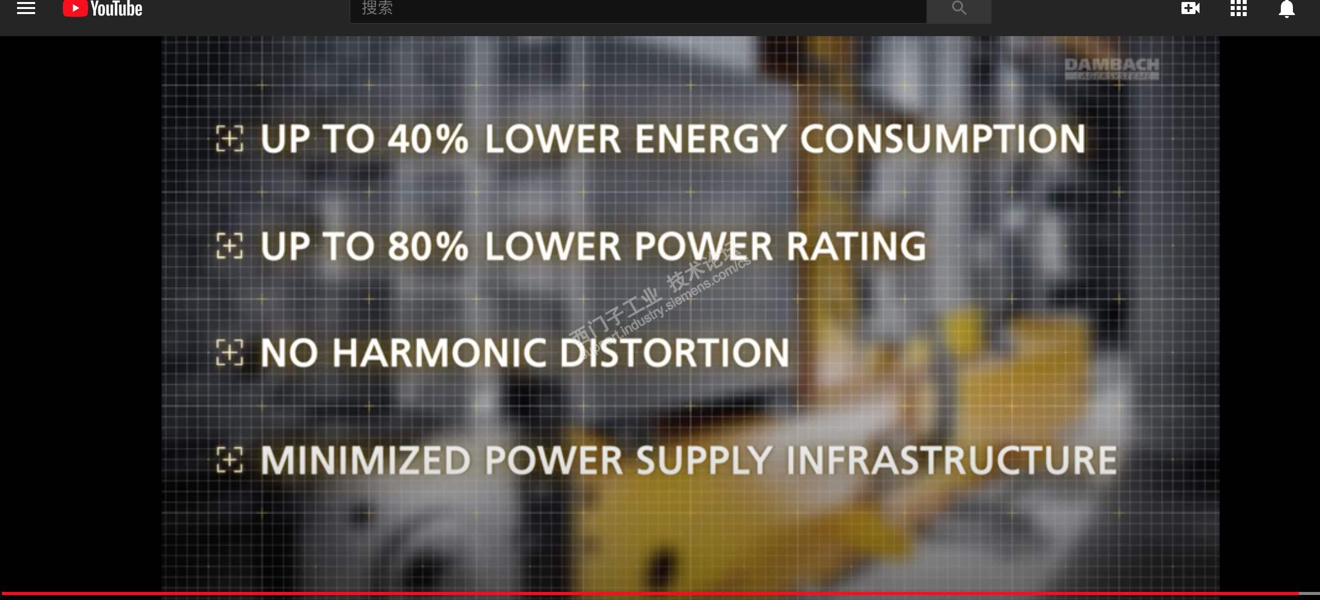

以下是引用风起云在2020-09-15 09:27:54的发言 >6楼
这种应用只在不宜采用能量回馈电网的时候才考虑的吧?不但初始投资成本非常高,安装所占空间大;电容也是有寿命的,相当于平均使用成本也高。节能不节钱,恐怕是难以推广的原因。不但国内不用,也没听说这种应用在国外有多普及。
说比能量回馈电网的方式更高阶更经济,理由何在?
以下是引用ZXC2011在2020-09-15 09:04:25的发言 >5楼:只针对特定行业,设...
引用5楼详细内容:
只针对特定行业,设备一次性投入成本太高,通用的行业应用也用不起。
我说的是大型堆垛机,单台功率高达数十kw,一天24小时不停歇工作,升降轴20m以上,升降轴+行驶轴的制动能量是非常可观的。
国外的高端设备早有这个解决方案,国内厂商没人用而已,这个是比能量回馈电网更高阶的应用,经济型更高,是老外当成设备卖点来宣传的。
是挂在母线上的,只有制动后母线电压升高才激活充电,就跟新能源电动车一个性质,每脚刹车回收能量。
以下是引用RENHQ在2020-09-14 21:47:44的发言 >:这个超级电容就是直...
引用详细内容:
这个超级电容就是直流母线上的电容吧?平时负载不大的时候一直处于充电状态,如果有大负载的时候,电容可以短时供电,缓解电压下降这样
一般还是用整流回馈的比较多
对于普通行业,节能不节钱,对的,我的本意也是如此,所以只在我说的高层堆垛机上有此应用。
就按我贴的第一张图设想下光提升轴就多少再生能量?经济说的是能源利用率,长期节能成本均摊下来会有一定的经济性。
这是成熟的应用,特定行业特定设备搭载毋庸置疑。开帖贴的就是西门子的宣传册,是有这项技术的,还是讨论如何可靠实现吧?基于哪些硬件。说不定论坛潜水着的就有做过相关案例的大神,指望着普及普及。
有没有用,有没有人在用,真就不展开讨论了吧。
