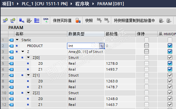

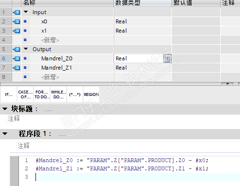

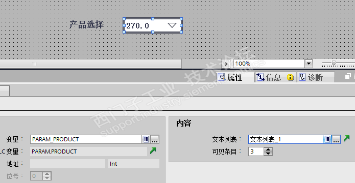

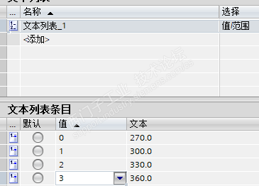

我按你的做了一个例子:
文本列表:
画面连接文本列表和变量
数据块
程序
不需要循环。
以后要增加产品,文本列表中增加条目,数据块中增加数组长度,填入相应参数,程序块不需要改动。
如果按你的程序,选择产品时如果输入错误的参数,使得所有的 IF 没有一个成立的话,结果就不可控了。
