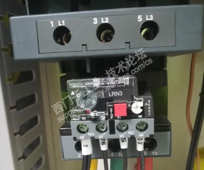

回复:典型的星三角降压启动主电路热继电器配置错误案例

配置整定电流是110A的热继电器,是不能起到过载保护作用的,这就是典型的认为电机过载保护电流按照电机额定电流来配置就行了的做法,但是在星三角降压启动这个将电机绕组接线,由在电机接线盒内转移到电柜内,就存在线电流和相电流区别。最简单不科学的理解就是原先进电机是三根线的,星三角降压启动是6根线的。用6根线来代替3根线达到控制同功率电机效果,肯定是6根线单根线承受电流会少的。
当然如果你的热继电器配置在上图K1M,K5M的并联上端,此时电流就是线电流,就可以按照电机额定电流配置,配置110A热继电器是正确的。当然为了节约成本,一般的星三角主电路都是按照上图配置,这样就可以按照电机额定电流(线电流)0.577配置接触器及热继电器了,是成本低可以满足需求的配置。
发现问题后跟设备厂家沟通,承认错误更换成63-80A热继电器。
