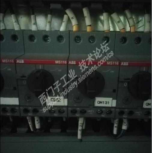

双金属片式热继电器作为电机过载保护电器件,已经使用了多年,也存在一些问题,如安装不好容易造成内部变形,造成误动作等等问题,目前使用越来越少了,慢慢被电机断路器代替了,电机断路器其实就是断路器或熔断器加热继电器二合一电器件,简单且工作可靠。目前使用比较广泛如施耐德的GV系列电机断路器,ABB的MS116,国产DZ108,正泰的NS2,国外品牌的可靠性稳定性好一点,国产稍微差点。
