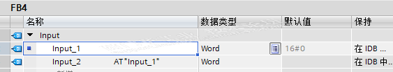

您写完第一行的接口区以后,修改IDB保存保持,之后应该在第二行首先输入数据类型AT,然后鼠标选择第一行的变量,变为这样
之后再修改第二行的数据类型
