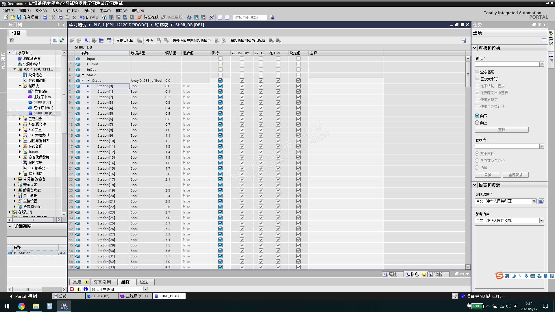

大佬,DB块是这样的。我下面的梯形图怎么填都不对,头疼死了。
以下是引用398374947在2020-09-17 09:23:11的发言 >3楼:我举例的DB2就是你...
引用3楼详细内容:
我举例的DB2就是你的SHRB_DB的块号,因为看不到你那个块号,所以我就随便写得一个
另外你那个程序是1个字节加1个字写到1个双字里面是什么意思呢?
按照你那个写就是  块号就认为是DB1吧    DB1.DBB0+DB1.DBW1=DB1.DBD5
以下是引用恋上他的在2020-09-17 09:10:50的发言 >2楼:大佬你好,比如我图...
引用2楼详细内容:
大佬你好,比如我图上的数据,我应该怎么填写?我是新手,主要没接触过这方面的问题。谢谢。
以下是引用398374947在2020-09-17 08:41:53的发言 >1楼: 按FB生成DB...
引用1楼详细内容:
 按FB生成DB块绝对值地址填写,比如DB2.DBD0    DB2.DBB4   DB2.DBW8
要填写绝对值啊,不能填符号,把你那三个地址换成我写的那三个地址
