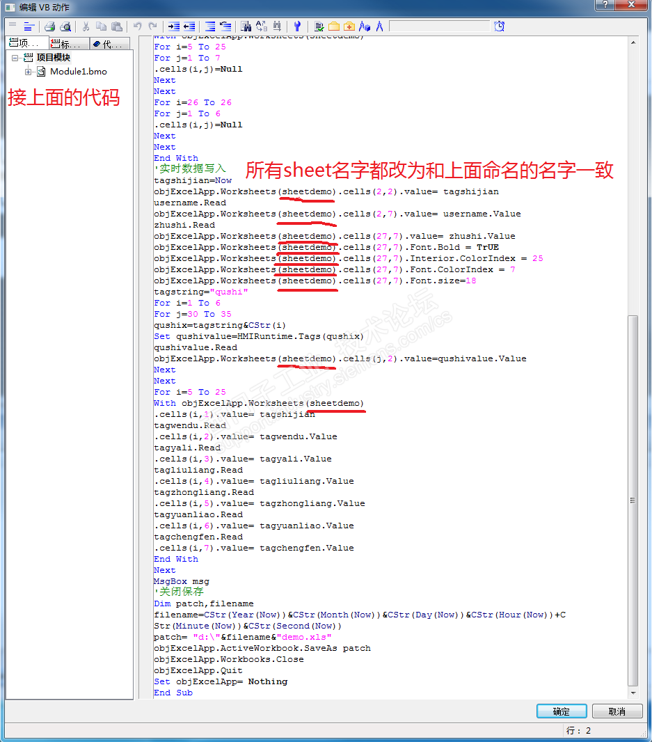

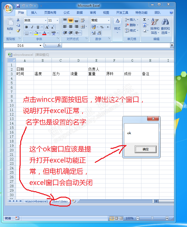

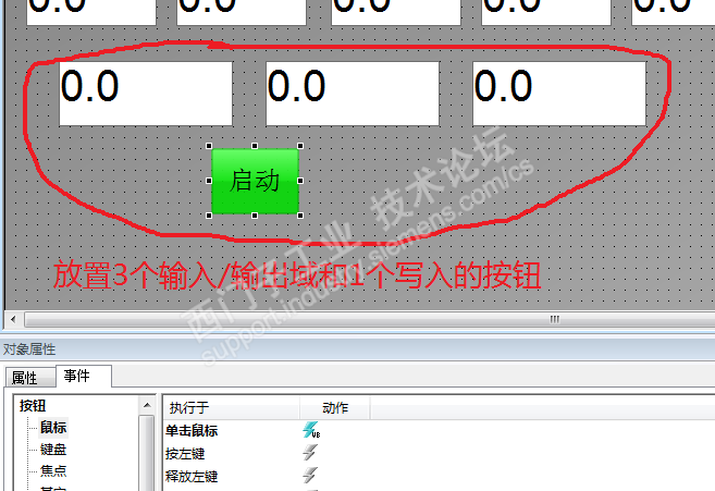

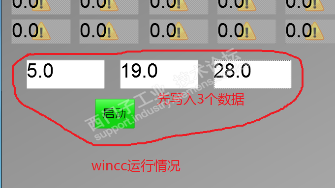

各位大神,我们需要在运行过程中随时记录一些运行过程中的参数,想到可以用wincc7.3用VBS脚本制作个实时记录报表,当wincc运行过程中,点击一下按钮,wincc就写一些预设定好的参数实时数值到excel表格里。就完成了实时数据记录功能。

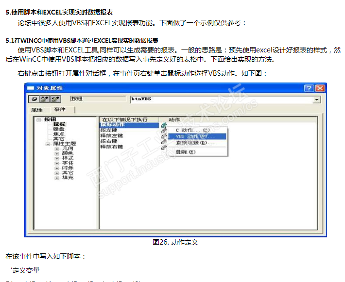

查询的西门子有这样的相关应用示例,在这里https://support.industry.siemens.com/cs/document/78668993/wincc%E6%95%B0%E6%8D%AE%E6%8A%A5%E8%A1%A8%E5%AE%9E%E7%8E%B0%E6%96%B9%E6%B3%95%E4%BB%8B%E7%BB%8D?dti=0&lc=zh-CN
其中第5节部分讲的就是这种应用,
如下图,拜读文档后,按着示例 的指导做了个表格,设置,按钮,VBS编程等工作,但运行测试了下,却没有记录功能,不知什么原因,请有知道的大神指点指点,要是有项目示例指点就更好了。感谢感谢!!
以下是我按照西门子文档做的过程
