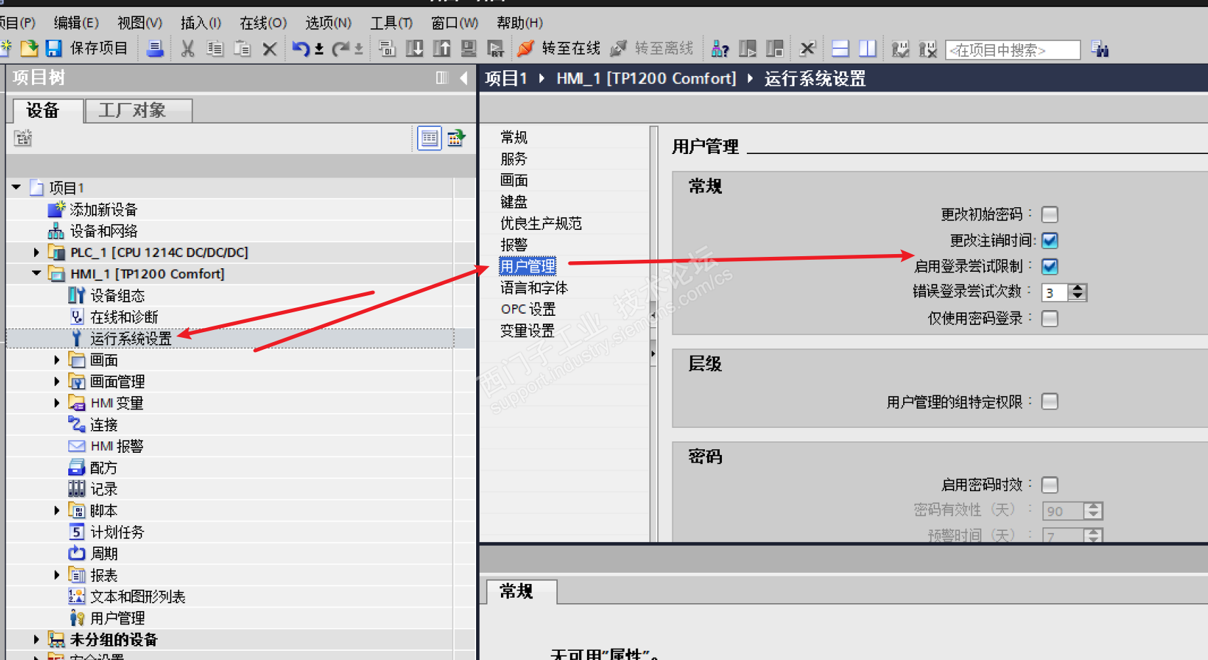

回复:TP1200提示Insufficient authorization怎么解决啊

在运行系统设置里面
