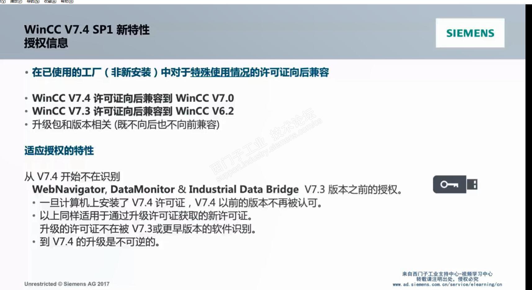

以下是引用南上北下在2020-05-26 20:14:32的发言 >4楼
可以
WINCC7.4和7.4SP1的授权一样的
专业,这点还是不错的
