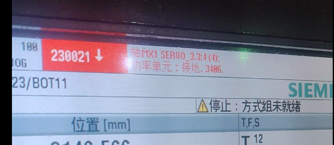

以下是引用四道风在2020-09-17 11:06:00的发言 >楼主
出现25201轴MX1伺服故障,按了复位又出现230021报警。
之前遇到过这报警,电机线圈绝缘不好啦,绕组对地阻值不够!
解决方案:
  1. 检查电机线路及接头;
  2. 更换电机;
  3. 电机安装时,接头面朝下;
  4. 连接电机电缆时,做圆弧处理。
