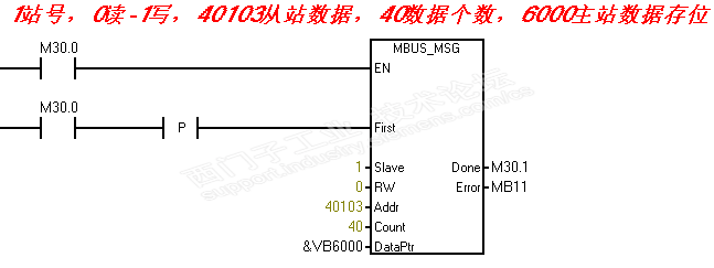

SMART通信,读地址
806
2020-09-18 20:32:07
请问读VW6000和VW6002说明书对应地址刚好,但VW6054在说明书对应的实际地址是VW6052这里为什么会多一个字?还是说逢十进一有关系
