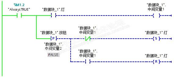

回复:今天突然想到单按钮控制启动停止,不用上升沿与计数,或置位复位。写了一段

大家一起来单键启停
