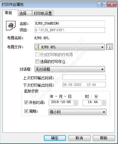

以下是引用迷失的梨在2020-09-08 10:33:56的发言 >楼主
客户要求趋势图要定时打印,在报表编辑器里面定义了每小时打印的打印作业,测试正常,但客户提出来想通过画面上的按钮来控制该作业是否执行,这要怎么弄呢?求助各位大师~~~
我感觉你得思路有问题你。
我猜测你的脚本设置的小时执行, 可是, 这种情况, 貌似从wincc启动时刻开始算。 无法保证时刻。 楼主可以改成秒级脚本, 然后判断时间。
甚至, 可以让客户自由设置时间间隔,打印时刻。
