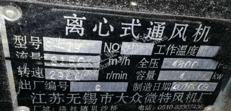

塑料行业原料进入挤出机或是注塑机前,需要对原料进行除湿干燥处理,否则在加热熔融状态下,会在产品上产生气泡等缺陷,我公司挤出机生产线配置的除湿干燥机是2011年的产品,设计产能是320KG,使用3台参数各异工频离心风机。
4KW的是离心再生风机

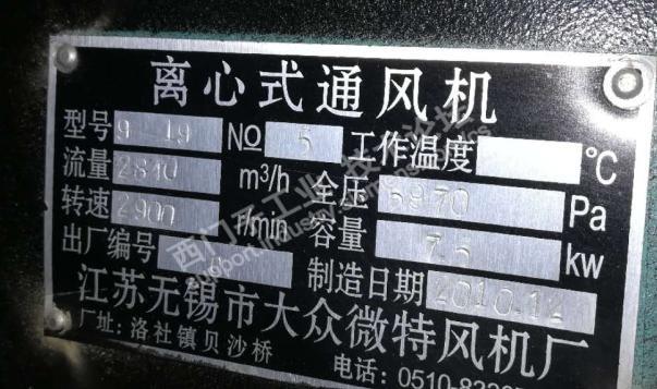

11KW的回风风机
7.5KW的是送风风机。
