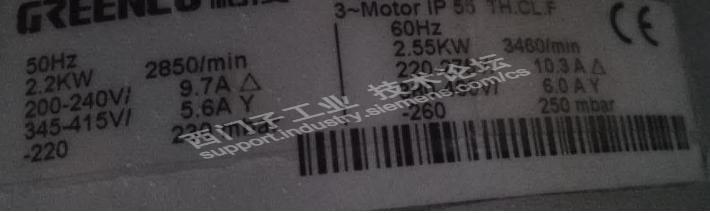

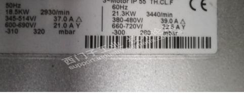

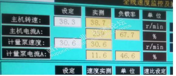

以前计量泵的速度最大到30左右,再大除湿干燥产能就跟不上,料温会下降低于100度,就会在成型时产生气泡,今年疫情期间对薄膜产品的需求大幅增长,公司要求扩产,扩产的前提首先是除湿干燥产能要提升。提升除湿干燥产能主要途径就是加大热风流量,提高热风温度可能会造成罐内颗粒料局部过热结块风险,所以这个只能是辅助。参考目前市面上其他家同类型除湿干燥设备及结合自己设备实际情况,决定采取一台18.5KW涡旋风机,代替二台共计18.5KW的离心风机作为除湿干燥风机,一台2.2KW涡旋风机代替一台4KW的离心风机作为再生风机。并且采用变频控制来加大流量控制范围。
