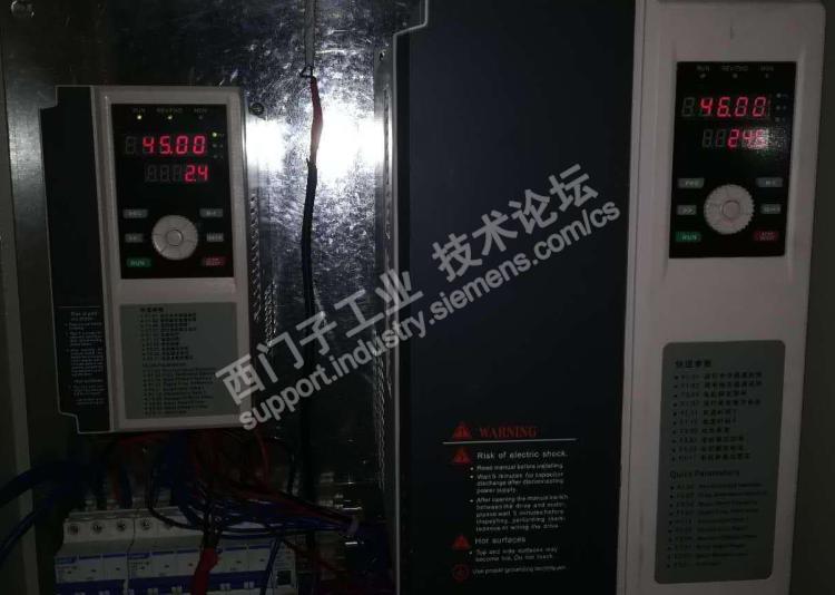

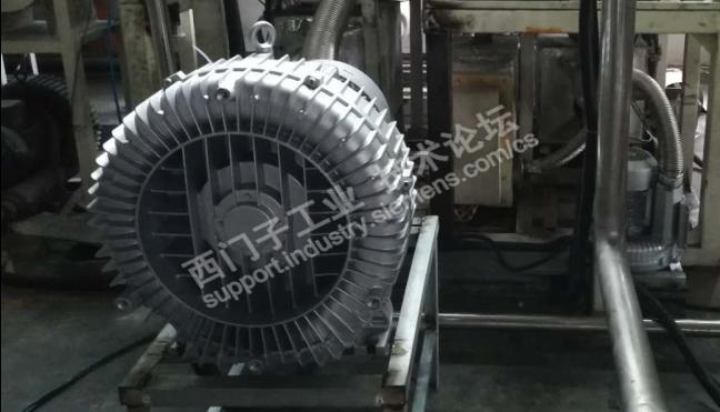

如图中18.5KW涡旋风机的风压50HZ时可以达到32000PA,而普通离心风机是7573PA,同比流量小了点但涡旋风机的风压差不多大4倍多,,压力大热风穿透力就比较好,且这种风机阻力越大,电机负载越大,和离心风机刚好相反,特性比较符合除湿干燥使用。
对于主风机采取变频工频控制,正常情况下使用变频控制。
正常工作情况下,变频器工作在工频以下,再生回路有点节能,主风机电流比以前二台风机电流大5A以上。功率明显增大。
