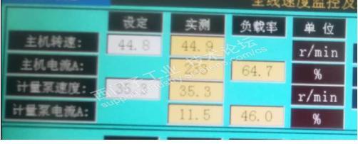

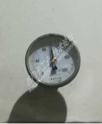

改造后计量泵长时间工作在35.3转时,除湿干燥温度稳定在100度以上,生产线产能提升了(35.3-30.6)/30.6=15%。这次改造用时短投入小效果明显。满足了公司扩产需求。
