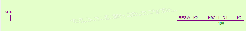

要求:信捷XD3中数据D1(假设100),传送至s7-200smart中VB0中。

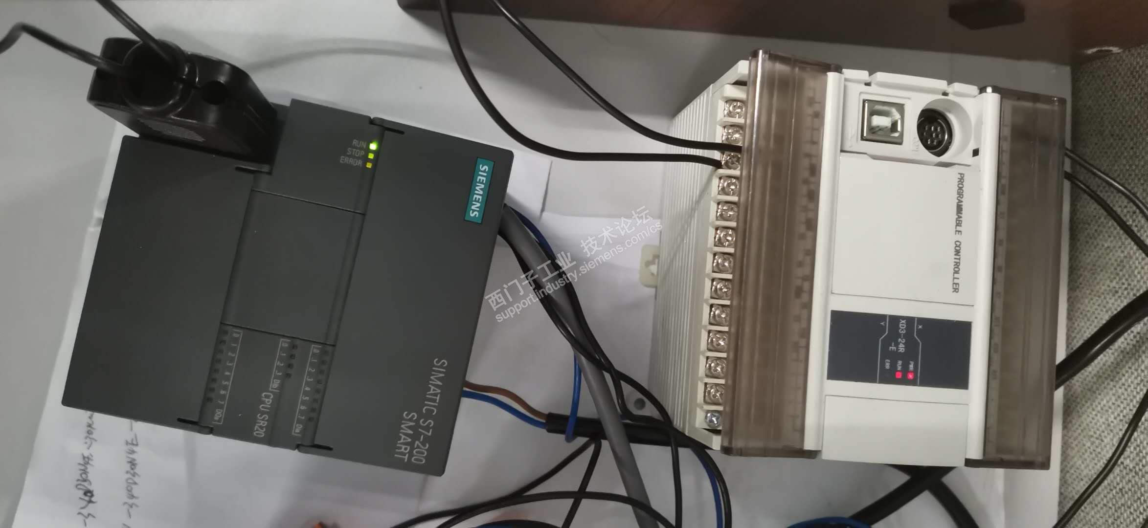

接线:s7-200smart中脚号3和8分别接信捷XD3中的A和B,

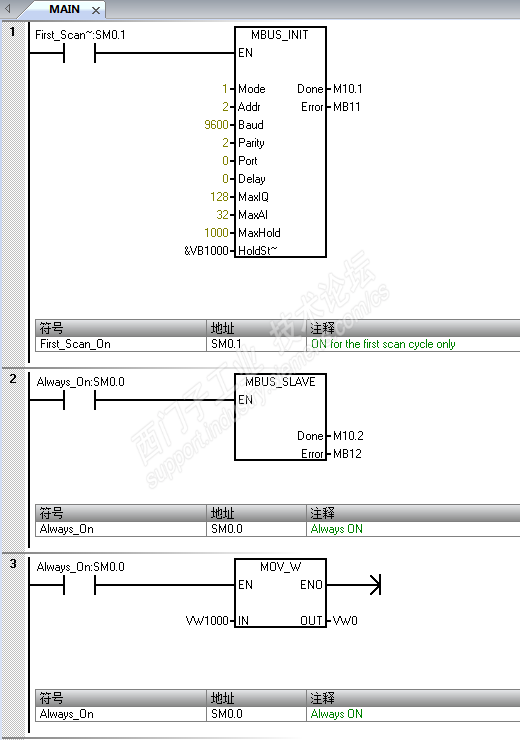

软件设定:
1.我将s7-200smart设为(从站站号:2),信捷XD3作为主站;
2.定义485通讯,9600波特率,偶检验,8数据位,1停止位;
3.编写程序,成功写入两个PLC中,检测没有将D1数据传送至VB0中!
