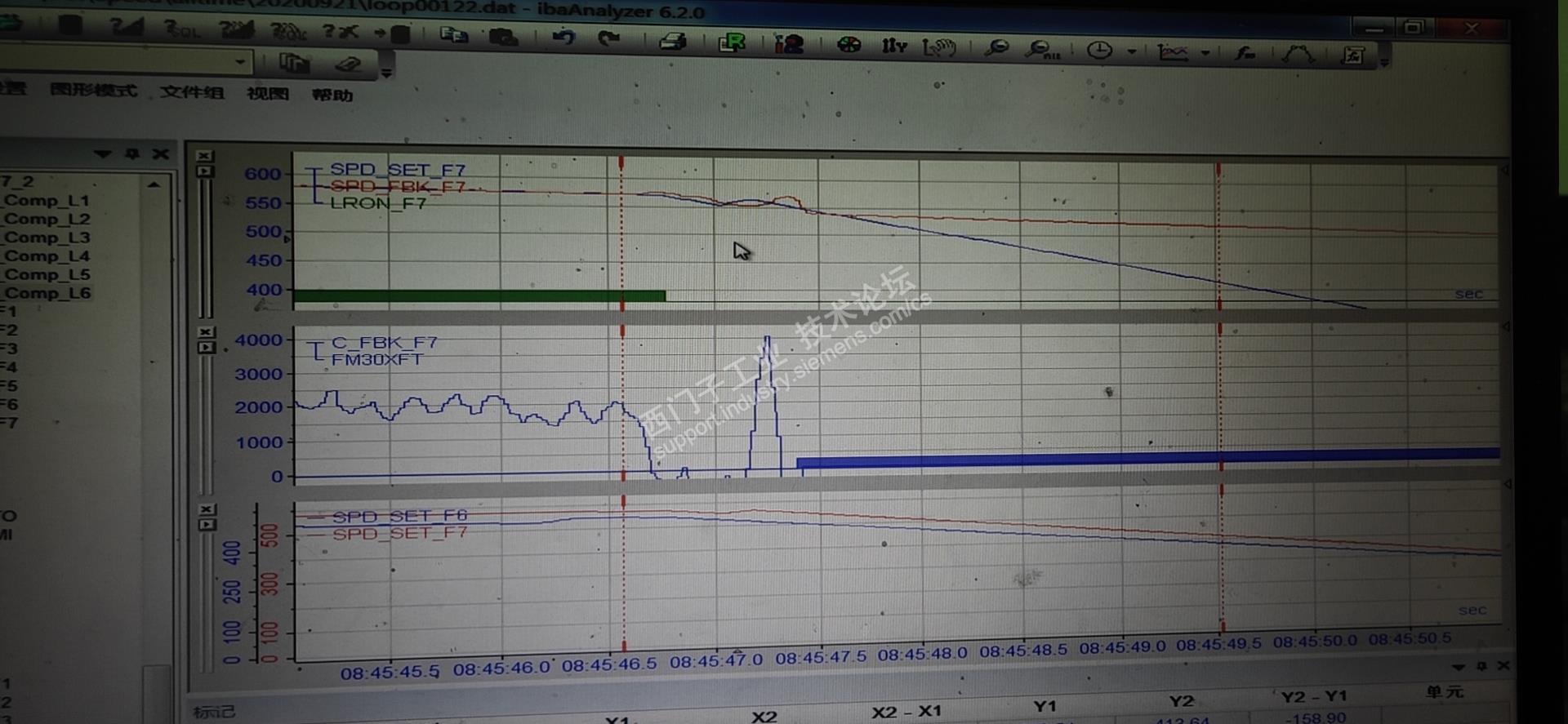

1250热卷, F7昨天和今天烧三次快熔。 K版本, 兵版帮我看看,分析下,谢谢了:
两个艾维创的功率柜并联, 驱动一个3200KW的直流电机, 电压850好像。
我的分析, 是电流正向尖峰时刻,有几个问题:
  1. 正向尖峰电流横跨100ms左右, 我分析不像是短路,因为如果不经过均流电抗器和电机, 电流会上升快得多, 也大得多;
  2. 尖峰脉冲以后,电流到负值,此时,奇怪的是,速度却有个凸起。此时负转矩生效,我不明白这个凸起怎么产生的? 拿到是拉钢导致?
