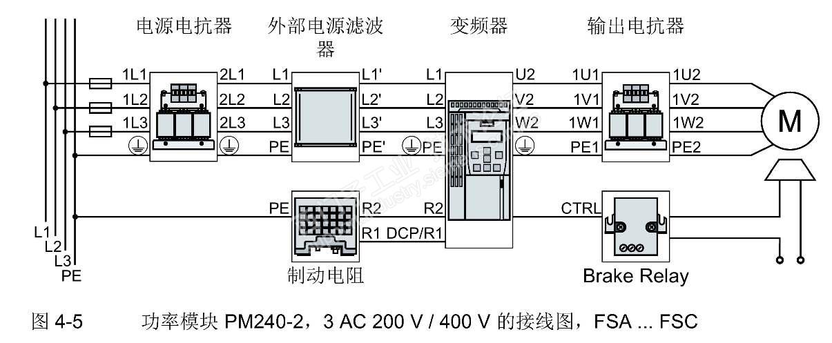

以下是引用kdrjl在2020-09-17 15:35:49的发言 >1楼
图中1和3是标配,2是选件。仅此而已。
图中除了变频器,都是外围设备,属于选件。
是的, 我看的那个手册也是这么说的。
