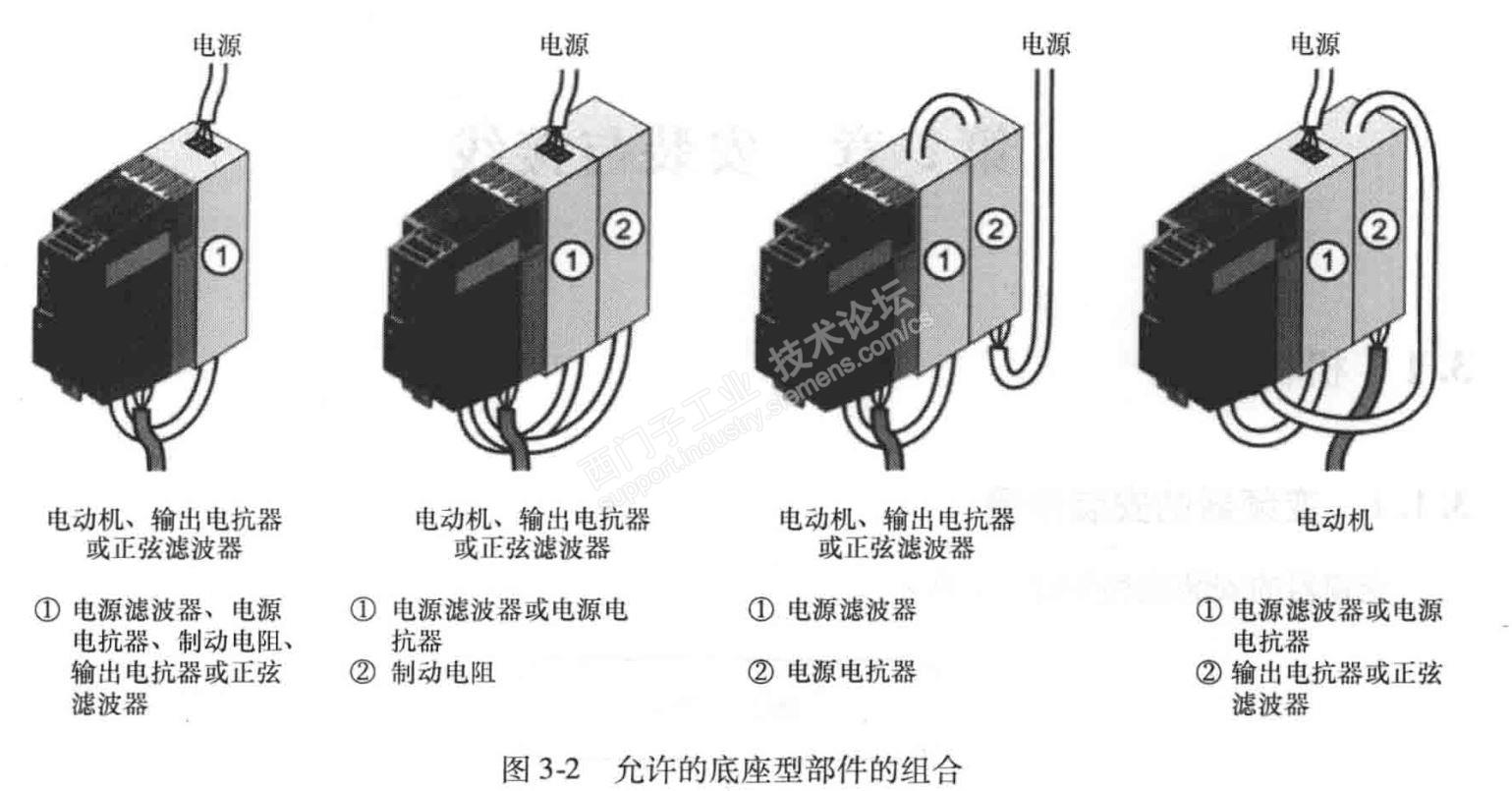

以下是引用风起云在2020-09-17 21:38:49的发言 >2楼
小功率的功率单元,附件是叠加安装的,便于节省空间。安装方式看下面这个图较为清晰:
电源滤波器作用在论坛或百度搜一下吧
这个图比较清楚。
应该是小功率的是这样子安装的。
很少用小功率的。
