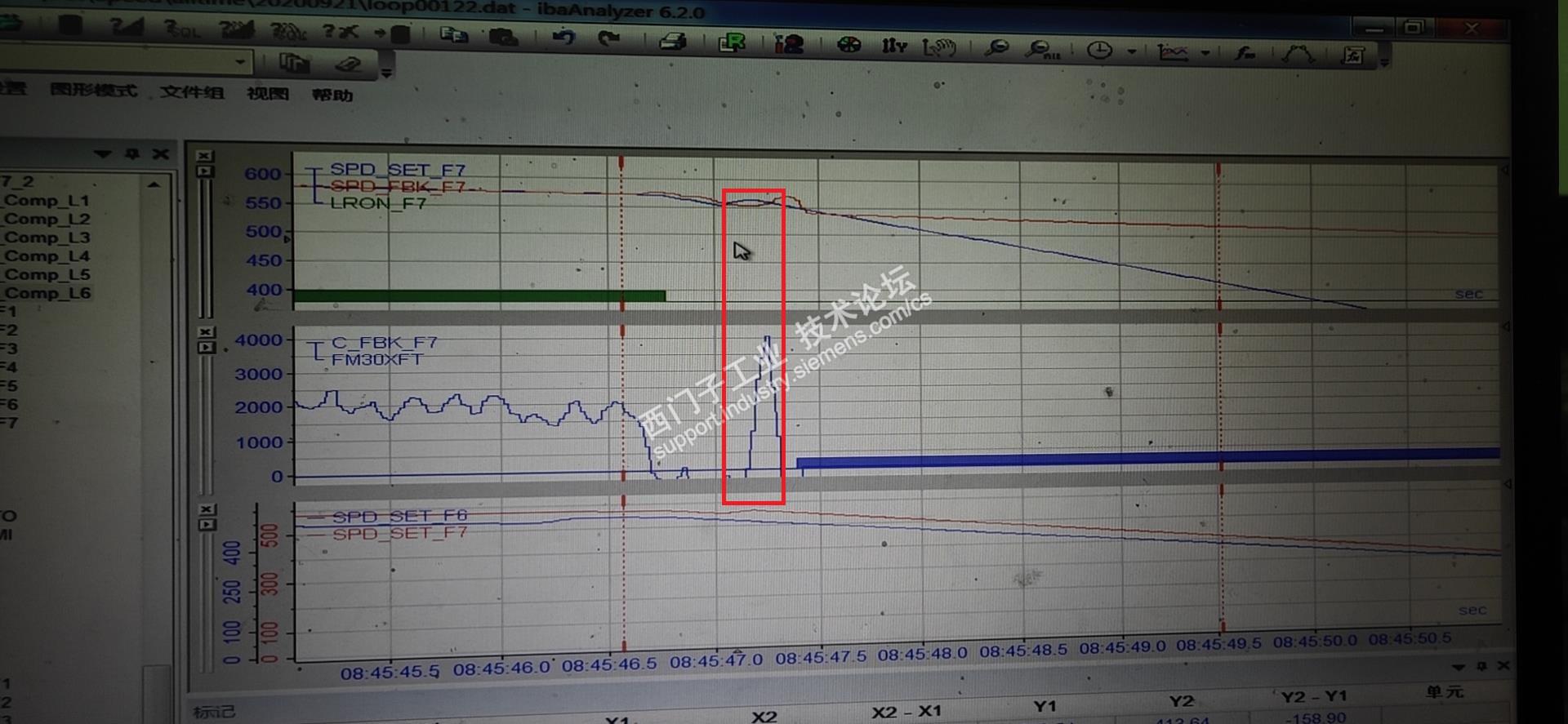

以下是引用老兵在2020-09-21 19:53:05的发言 >1楼
“艾维创”功率柜是什么东东?是一个名叫“艾维创”的公司做的功率柜?控制核心也是西门子的DCM?
那个电流尖峰应该是你的速度给定与实际值之间差值的PID后的结果。速度凸起,是电流尖峰的结果。
兵版,是这样的。艾维创是美国一个传动品牌,avtron;你说的我也考虑过。 但是这段曲线是卷板甩钢时的曲线, 而且提速也不大, 也不是从静止开始提速, 10rpm的提速能直接干到额定电流? 当然也有可能负载过重, 但是前半段正常负载时, 也不过2000多A, 提速10rpm会导致电流翻倍? 而且正向大电流衰减到0,到负的电流以后,速度反馈才上去, 总感觉很奇怪。 我让现场反馈更多的曲线, 对比分析一下。
