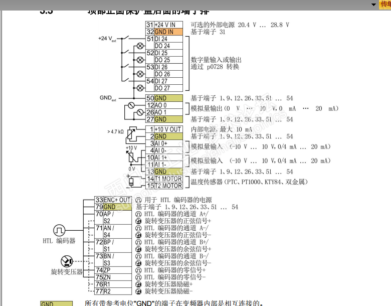

1、采用的控制单元是CU250S -2 DP
2、CU250S-2的手册, 如果用端子排X136的话,支持两种测速反馈
      测速旋转变压器或者HTL的编码器
3、看手册,端子排的33号端子是输出给编码器的电压信号, 但是看接线图上没有写编码器的电压信号
有点迷惑, 不知道该选什么样电压等级的编码器,
     大侠们,我应该选什么电压的编码器。
4 、 采用HTL的话,编码器的工作电压可以为24V或者5V, 那么其信号线的A+/A-以及B+/B-的电压等级是多少有人测量过吗?
按道理应该是12V, 但是我没测量过,不知道是多少,求大侠指点一下。
