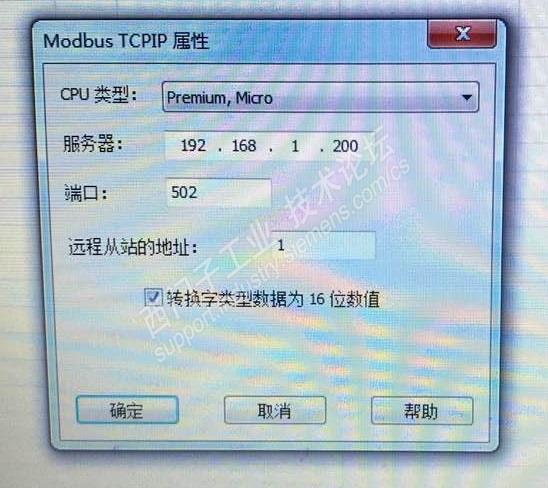

在wincc 7.2,PC直接和网关组态后,数据能够读出来,变量链接设置如下:
因为PLC的关系,我IP改为了192.168.0.200

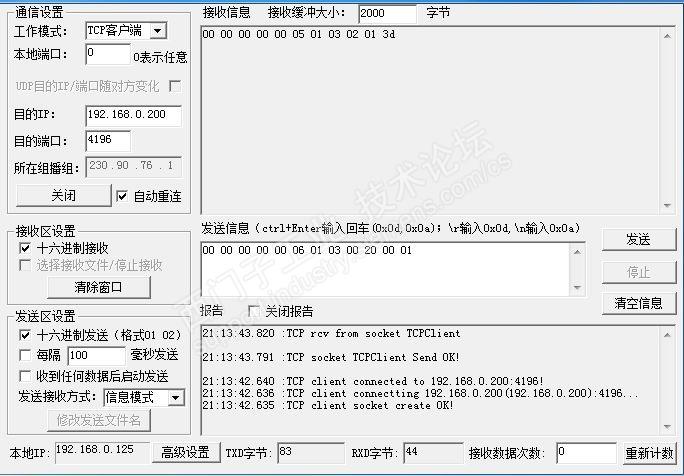

PC使用TCP调试工具也正常读取:(读RTU设备保持寄存器 地址 20H )

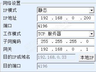

还有就是,我网关里面一直设置的的端口是4196,但wincc我看了教程所以设置的502,但是能够通讯上?

我modbus网关设置如下:
