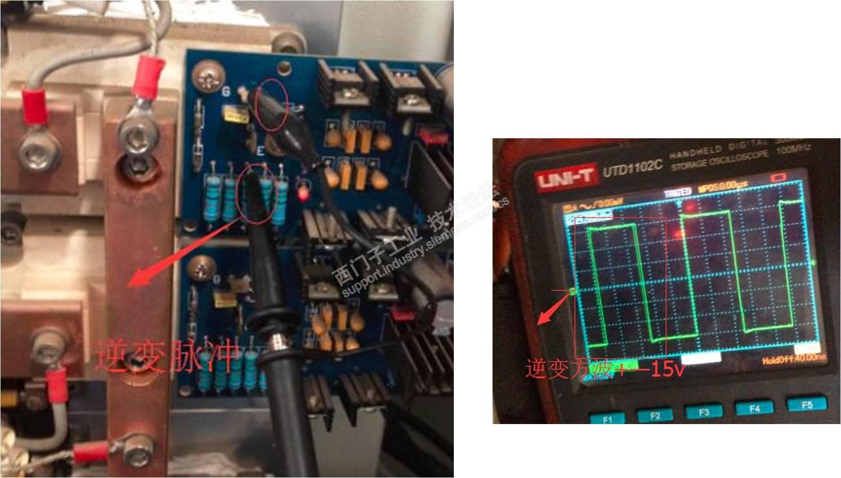

以下是引用shui_78050在2020-09-23 10:36:37的发言 >7楼
示波器侧GE两端子的逆变驱动方波,G为门极(示波器红色探钩),E为发射极(示波器黑色接地夹)
我想测晶闸管, 不测驱动
