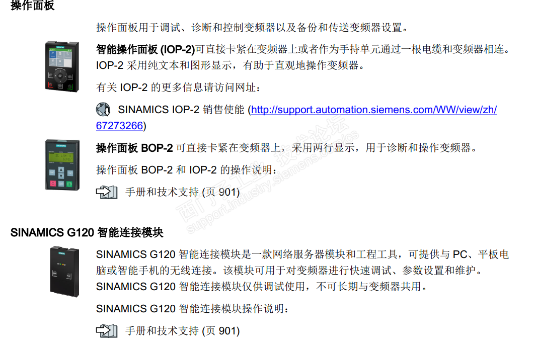

引用15楼详细内容:
唉,都什么年代了。
廿年前,我们MM4用BOP操作面板;十年前,我们G120用BOP-2操作面板;
都是让我们这些人带歪了。
差不多的价格,用 Smart 智能模块呀。随便现在的PC、手机、平板都能WiFi 无线连接。全中文。不好么?

从前是有个APP;随着浏览器功能的发展(HTML5)现在早都不用了。
随便一个主流浏览器就可以了。哪个智能手机、平板、PC上都有新版浏览器。
G120固件4.7以上(固件更新就包括这个。)
下载安全证书,链接使用https的安全链接。确保设备安全。
有手册,看系统要求。
