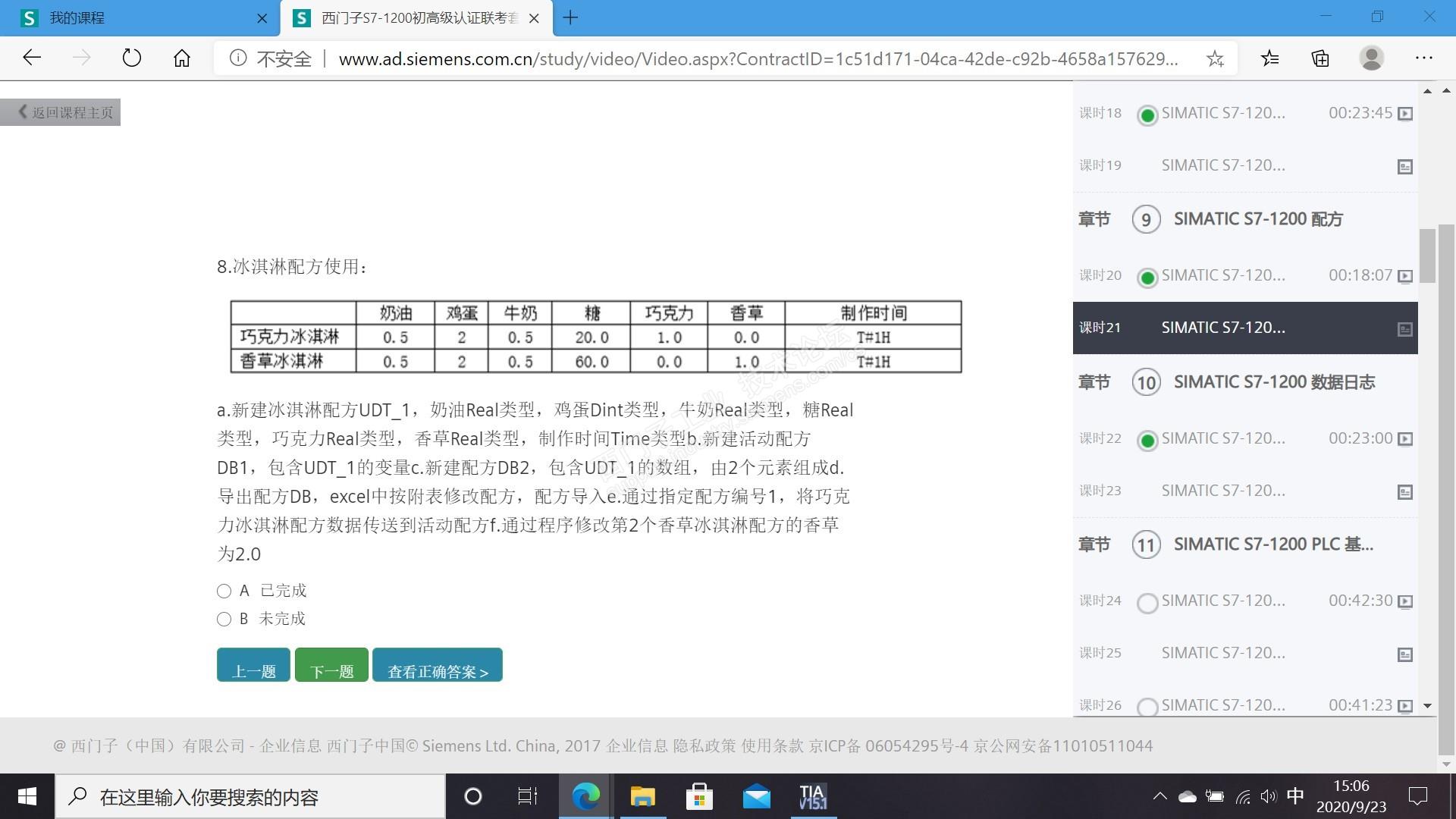

配方导出到Web可以。从Web导出到电脑桌面修改参数数值后导到Web也没有问题。调用程序段3配方从web浏览器导入到装载存储器后,DB2配方数据数值还是0。在线和离线数据块不同了。
