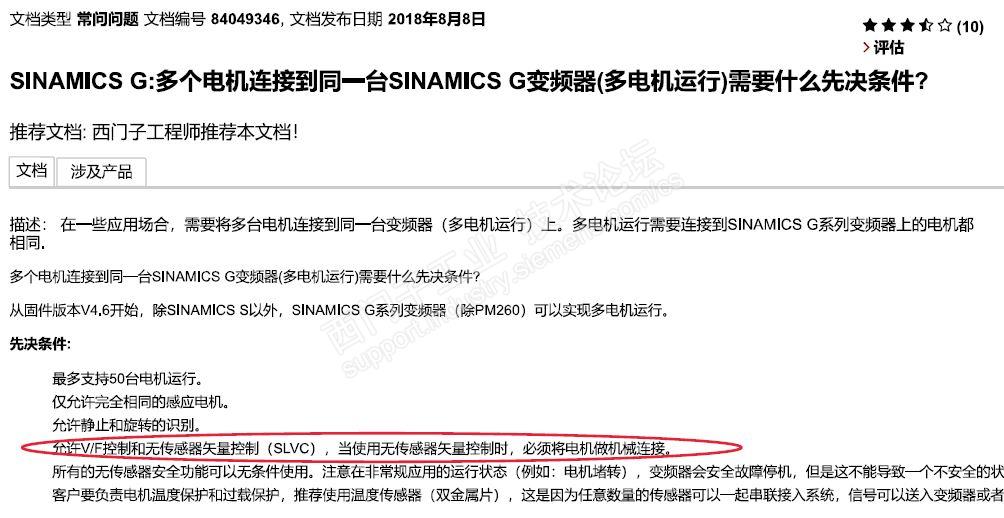

以下是引用yming在2020-08-21 07:08:40的发言 >1楼
如果所拖动的电机都是一样的,使用SLVC 矢量模式是可以的。
现在的STARTER软件都可以输入几台数量。
应用于辊道、负荷不均的工况。有些情况下,比一拖一要好。
在西门子网站上看到:一拖多矢量控制要用无传感器(SLVC),而且必须将电机做机械连接。怎么把电机做机械连接呢?为啥一拖多质量控制这么强调无传感器呢?实在是不明白啊.....
