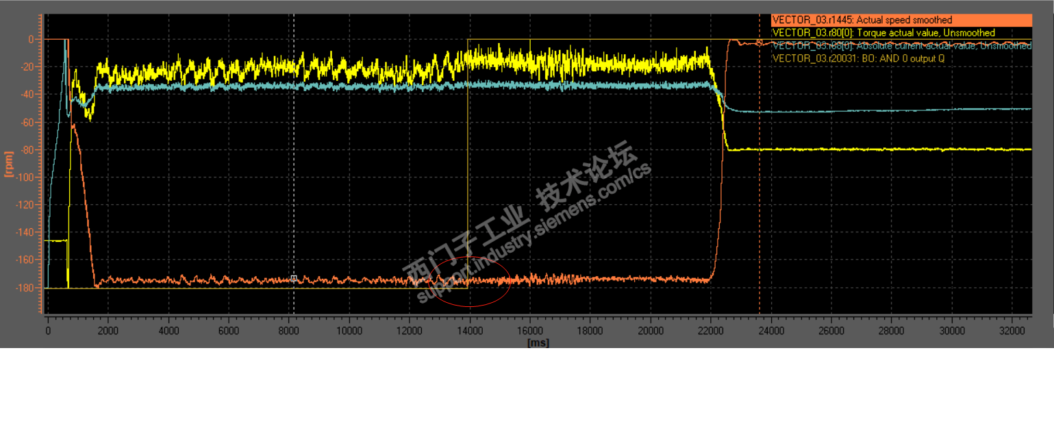

以下是引用lxm650在2020-08-24 15:30:37的发言 >楼主
最近设计并调试了一套高炉的探尺控制系统,基于S120变频器的,效果不错,分享给大家,但不能直接提供项目工程或者DCC图,请理解。
红圈前为放尺的速度控制,红圈后切换到转矩控制。
这是转矩控制,不知道转矩限幅能不能实现?
记得原来整高炉探尺,用6se70,没有这样麻烦啊。用转矩限幅就能实现。
