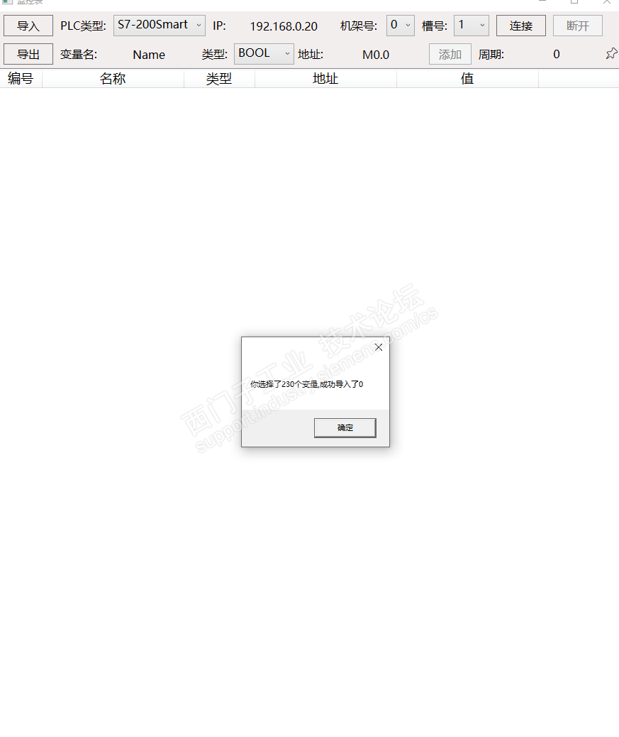

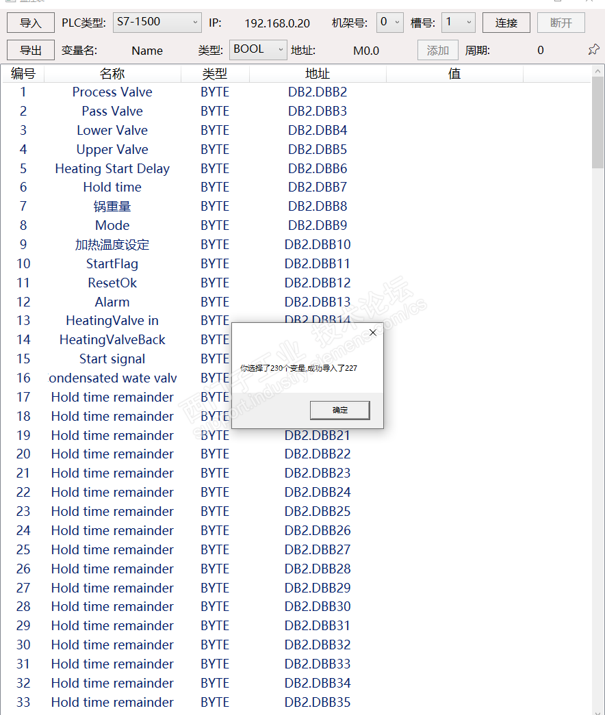

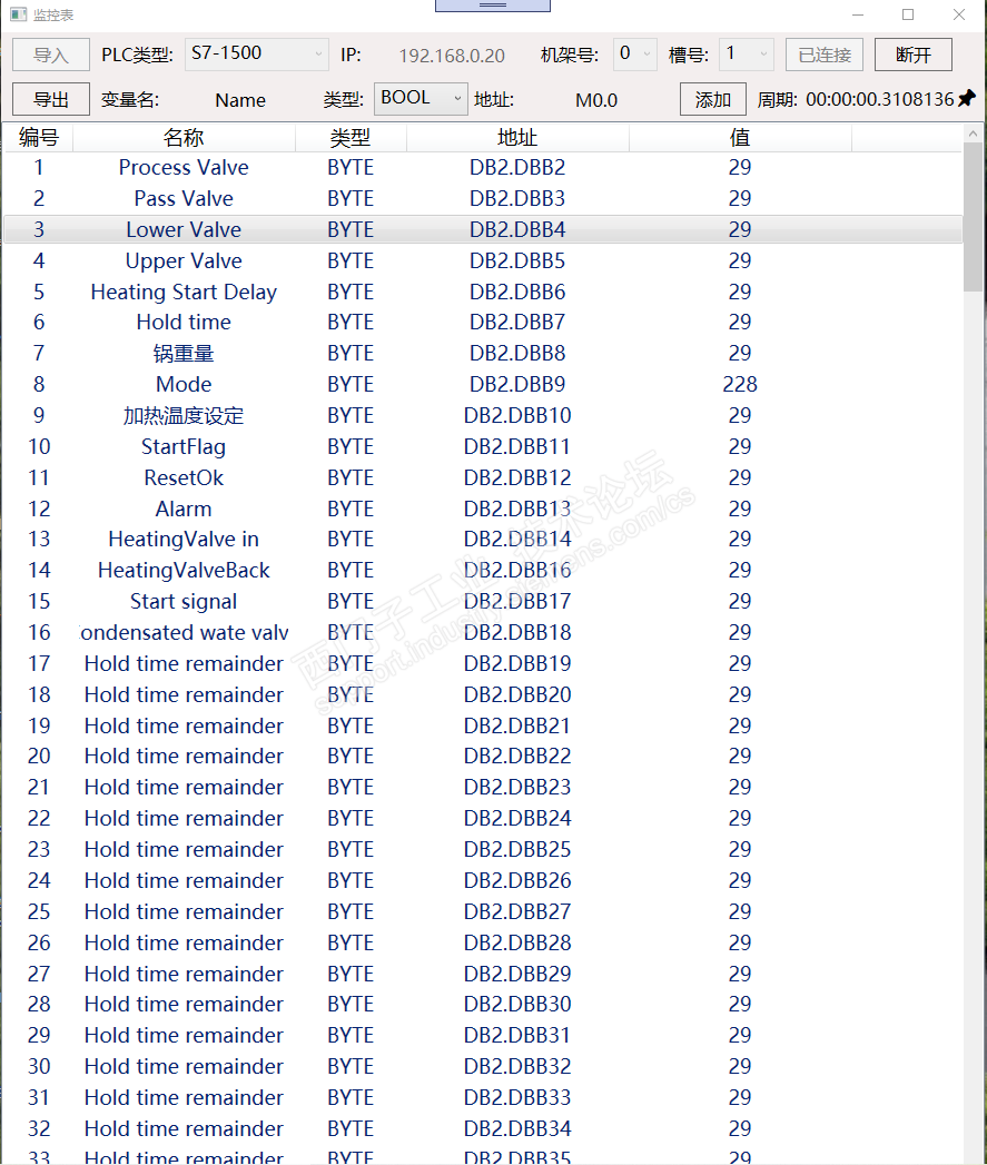

上面链接是第一代的监控表,第二代在第一代的基础上添加了导入导出功能,基本操作功能都一样,功能如下
1. 应用程序引用的是S7.netplus V0.6版本的dll  支持200smart、1200、1500、300、400
2. 支持基本的数据类型监控:bool、byte、int、word、dint、dword、real
3. 支持动态添加变量,添加时会判断类型和地址是否匹配,不匹配会添加失败
4. 支持导入导出csv文件,导入时也会判断变量类型、地址、和PLC类型是否匹配,导入前请先选择好PLC类型
5. 连接成功后支持变量修改,修改时会判断输入的值是否在所对应的数据类型的值的最大最小值范围内
6. 默认变量刷新周期为0.5S
7. 窗口支持固定或者取消固定
上图选择的都是同一csv文件,因为选择的PLC类型不一样导致一个导入成功一个导入失败
