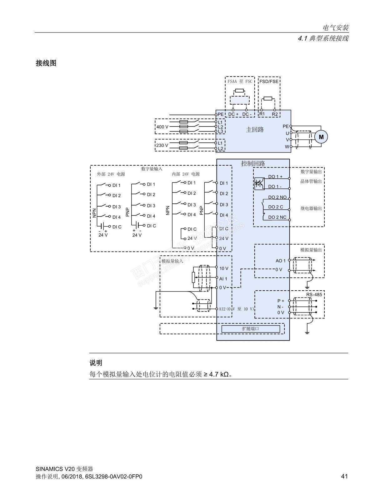

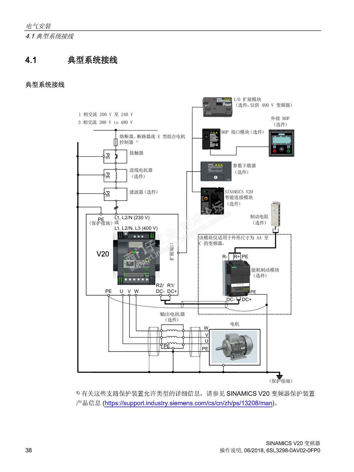

两张图,应该知道参数是不是有关联了?
