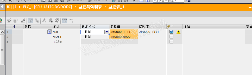

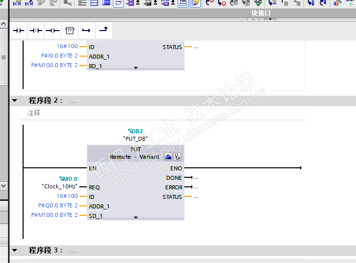

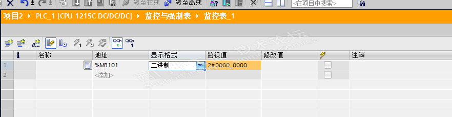

您好,程序中是P#I0.0  BYTE  2,其中2指的是IB0和IB1两个字节,是吗?
那么为什么将IB1修改为0000  1111,QB1是0000  0000呢?
