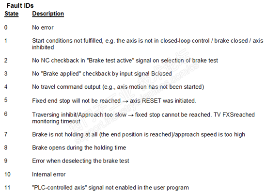

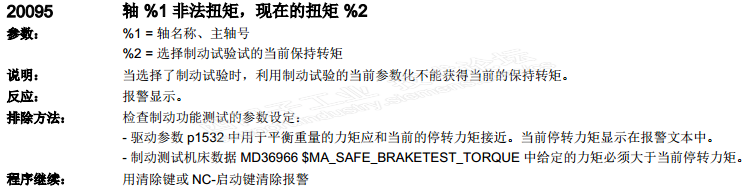

840Dsl系统,其中一个轴频繁报警20095,报警复位即可消除恢复。
报警时FB11抱闸测试STATE值为“2”
不知道NC反馈的这个信号具体指哪个信号?
请问这个故障该如何排查,之前使用一直是正常的,最近才出现的。
计划在近期停线时检查电机抱闸,还有没有其他需要确认的?
